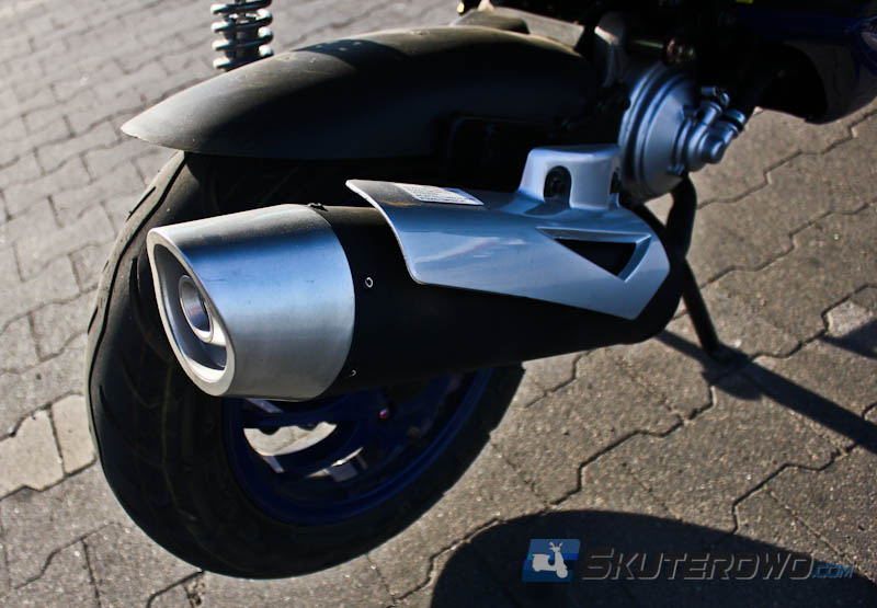

Ostatnio wspominaliśmy o zaletach płynących ze zmiany wydechu na sportowy. Jeżeli jednak chcemy uzyskać większy przyrost osiągów nie obędzie się bez zmiany kitu cylindrowego, bowiem jest to najbardziej opłacalny sposób na podwyższenie mocy. Oczywiście sam zestaw cylindrowy nie wystarczy, ale po kolei. Do większości silników 2T kity występują kity o pojemności 50, 70, 80 i 90ccm, przy czym każda pojemność dzieli się na różne klasy osiąganych mocy. Generalnie rozróżniamy następujące typy kitów: sport – dają średni przyrost mocy, ale współpracują przeważnie z większością seryjnych części, są mało wysilone a przez to wytrzymują dłuższe przebiegi; racing – oferują duży wzrost osiągów, jednak wymagana jest wymiana sporej części podzespołów na wyścigowe, wzmacniane, zestawy te są mocno wysilone i osiągają krótsze przebiegi niż klasa sport; evolution – ogromna poprawa jeśli chodzi o osiąganą moc, kity te wymagają zmiany większości części silnika na tuningowe, z powodu ekstremalnego wysilenia pojazdy z tuningiem tej klasy najbardziej cierpią z powodu szybkiego zużywania się części. Z uwagi na fakt, że do codziennego użytku najlepiej sprawdzają się kity 70 sport, toteż im właśnie się przyjrzymy.
